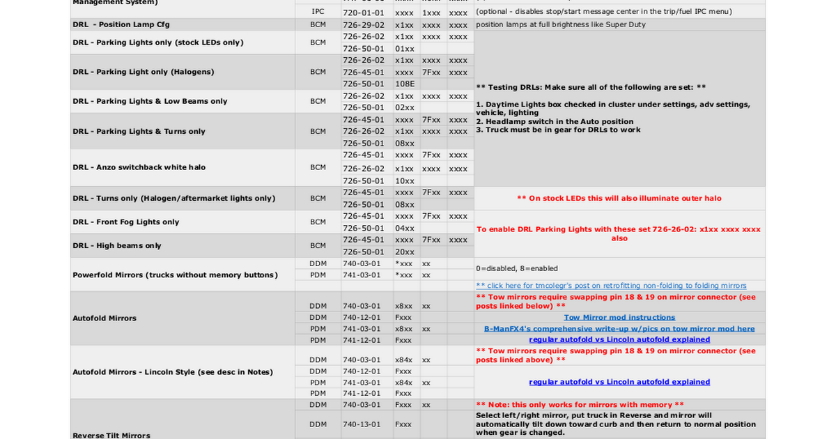

Wen es interessiert, hier stehen viele Sachen die man mit Forscan machen kann, ist aus dem F150 Forum:
