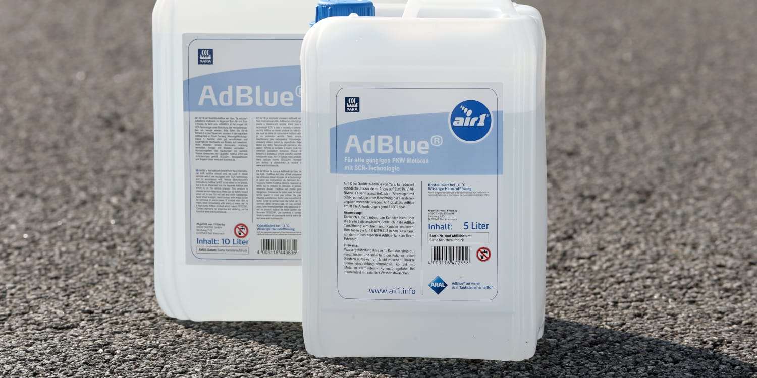

    kann aber, glaube ich, nicht sein. Hab da gerade was gelesen. Nach dem Motor gehen die Abgase in den DPF zur ersten Reinigung. Wenn sie diesen verlassen wird Ad Blue eingespritzt und dann erfolgt die weitere Reinigung im SCR Kat und dann kommt nur noch "Blumenduft" aus dem Auspuff.
    Sauber mit AdBlue: So filtern SCR-Systeme giftige Abgase
    Wir erklären die Filter-Technik und geben Tipps zum richtigen Umgang mit AdBlue.
    www.adac.de
    Also muss der DPF doch nach wie vor ausbrennen?

    nach meinem Wissensstand reduziert AdBlue die Stickoxide im Abgas und wandelt diese in harmlosen Stickstoff und Wasserdampf um.
    Der DPF filtert hingegen die Rußpartikel aus den Abgasen und die werden dann unter hoher Temperatur verbrannt. Dieser Vorgang wird leider nicht angezeigt.
    Ich hab bisher bei 4.800 km 9,6l AdBlue getankt => 0,2 l Verbrauch.
  • Laut meinem Händler läuft das "Ausbrennen" automatisch bei längeren Fahrten. Daher hat er mich auch gleichzeitig auf das Risiko hingewiesen, dass wenn man nur Kurzstrecke fahren würde der Filter irgendwann hinüber wäre.
    PS zu AdBlue: Bei jettz 6000km einmal nachgefüllt. Das nächste mal steh tin 3000km an.
