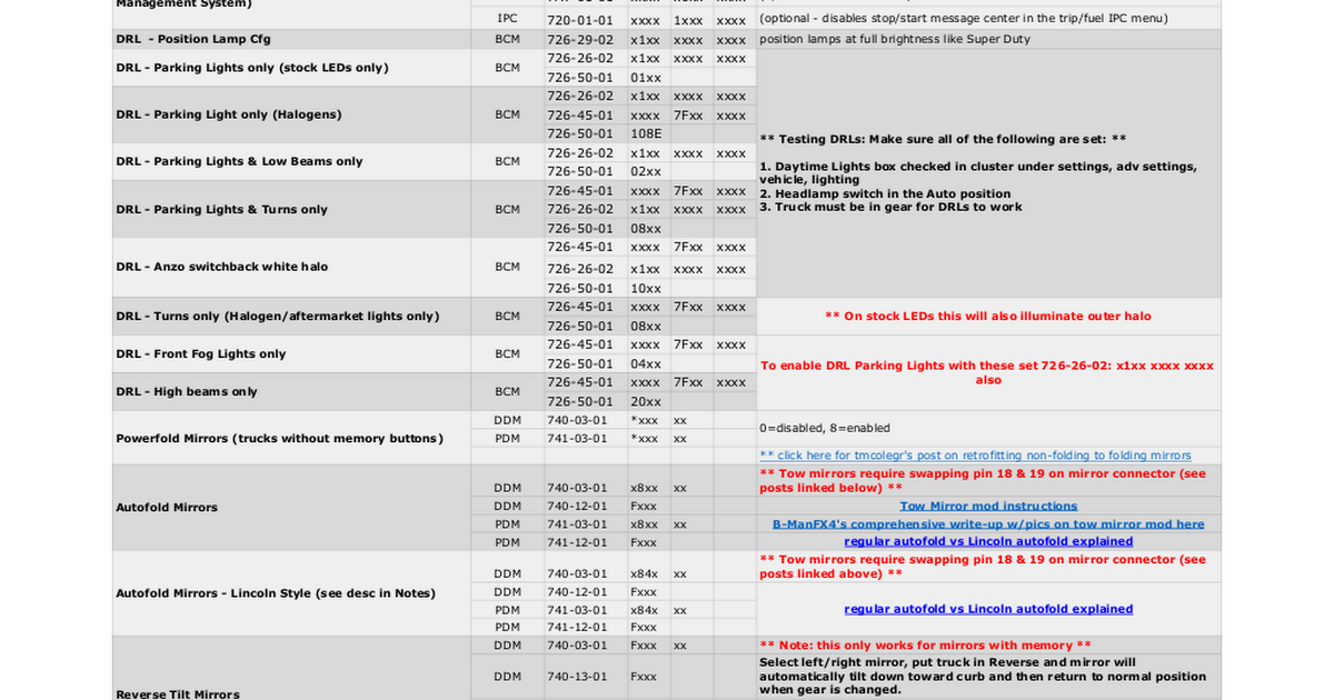

    ich habe auch Verschiedenes programmiert, anderen Startbildschirm, Verbrauchsanzeige, etc., aber mit dem Hupen bei Doppelverriegelung habe ich nicht hinbekommen, wie hast du das gemacht, könntest du die Werte hier angeben?

    726-38-02 xxx* xxxx xxxx Lock Feedback Horn Cfg: 0=disabled, 1=enabled

  • Hallo Uwe, danke für die Werte, werde ich testen wenn ich daheim bin. Die Verbrauchswerte meine ich die Balkendiagramm Anzeigen, gefallen mir besser, wie der Standard. Programmierung habe ich aus dem mk5 forum, sind Excel Tabellen hinterlegt mit den verschiedenen Programmierungswerten.
    Wie bist du auf den Wert der Verriegelung gekommen? Im mk5 forum ist es auch beschrieben, ging bei mir aber nicht, müsste die Daten mal vergleichen.
