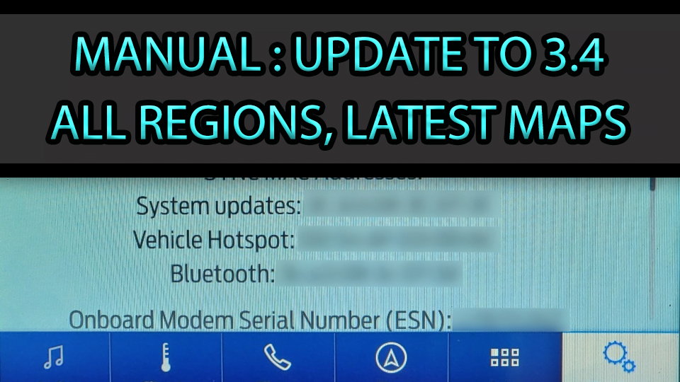

Sync 3.0 auf das System 3.3 / 3.4 Upgraden lassen.
