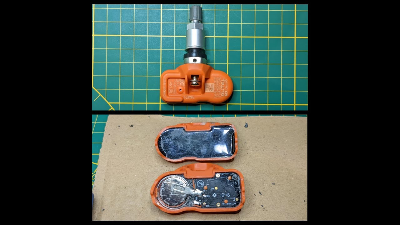

War damit mal beim Reifenfritzen. Der hat mir erstmal dringend zu Metallventilen graten. Bin ich eh ein Freund davon. Durch die Fliehkräfte ist da ja auch immer Bewegung drin.
Was er mir aber noch nicht sagen konnte, ob die RDKS-Sensoren getrennt vom verbauten Ventil sind und man die weiter benutzen könnte. Ich denke zwar schon, weil sonst bei jedem Reifenwechsel auch neue Sensoren fällig wären (Die Gummiventile werden soweit mir bekannt immer mit gewechselt...)
Jetzt hat er mich allerdings noch mehr verunsichert, weil angeblich die Batterien 5-6 Jahre halten und dann soll angeblich der ganze Sensor getauscht werden müssen...
Da bin ich ja fast vom Glauben abgefallen! Sensor wegschmeißen wegen einer leeren Batterie... Das wäre ja echt "NACHHALTIG"
Kann da jemand was zu sagen (RDKS-Batterie????)
Hab gerade mal etwas gegooglet. Das Ergebnis war ernüchternd:
