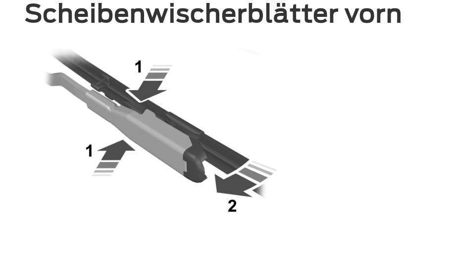

Hallo,
bei meinem Edge sind Scheibenwischer, wie auf den Foto gezeigt, montiert.
Bei der anderen Version, muß man den rechteckigen Clip hineindrücken und kann das Wischerblatt dann entfernen. Dafür sind andere Wischerarme erforderlich. Bei neueren Ford-Modellen, z.B. Puma, wird diese Version verwendet. Dann werden auch wieder parallel laufende Wischersysteme mit nur einem Antriebsmotor verwendet.
Das Batteriemanagementsystem hat auch eine besondere Funktion: beim verriegeltem Fahrzeug, das über einen längeren Zeitabschnitt nicht genutzt genutzt wird, geht die Batterie in eine Art SCHLAFMODUS. Dann hat sie weniger als 12 Volt, kann nicht geladen werden und muß erst wieder 'GEWECKT' werden. (Auskunft von meinem Händler)
Bei meinem vFL Edge kann man die vorderen Wischerarme bei ausgeschalteter Zündung auf der Scheibe in Richtung A-Säule schieben, dann hochklappen und die Blätter wechseln. Wenn beim FL Edge auch beide Wischerarme in Nullstellung in der Mitte der WSS übereinander liegen, müßte das auch so funktionieren.
