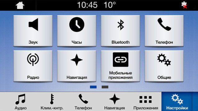

  • Eine neue SW Sync 3 Vers. 3 Build 19205 ist aufgetaucht.
    Im angefügten Link fast am Ende der Seite gibt es den Download
    Ford SYNC 3 - мультимедиа и навигация (с. 48) - Ford Focus 3
    Sync 3 - мультимедийная система с 8-дюймовым тачскрином и поддержкой Apple CarPlay и Android Auto, с увеличенной производительностью, имеет функцию голосового…
    ffclub.ru
    Habe es schon installiert. Auf den ersten Blick keine Änderungen festgestellt.
